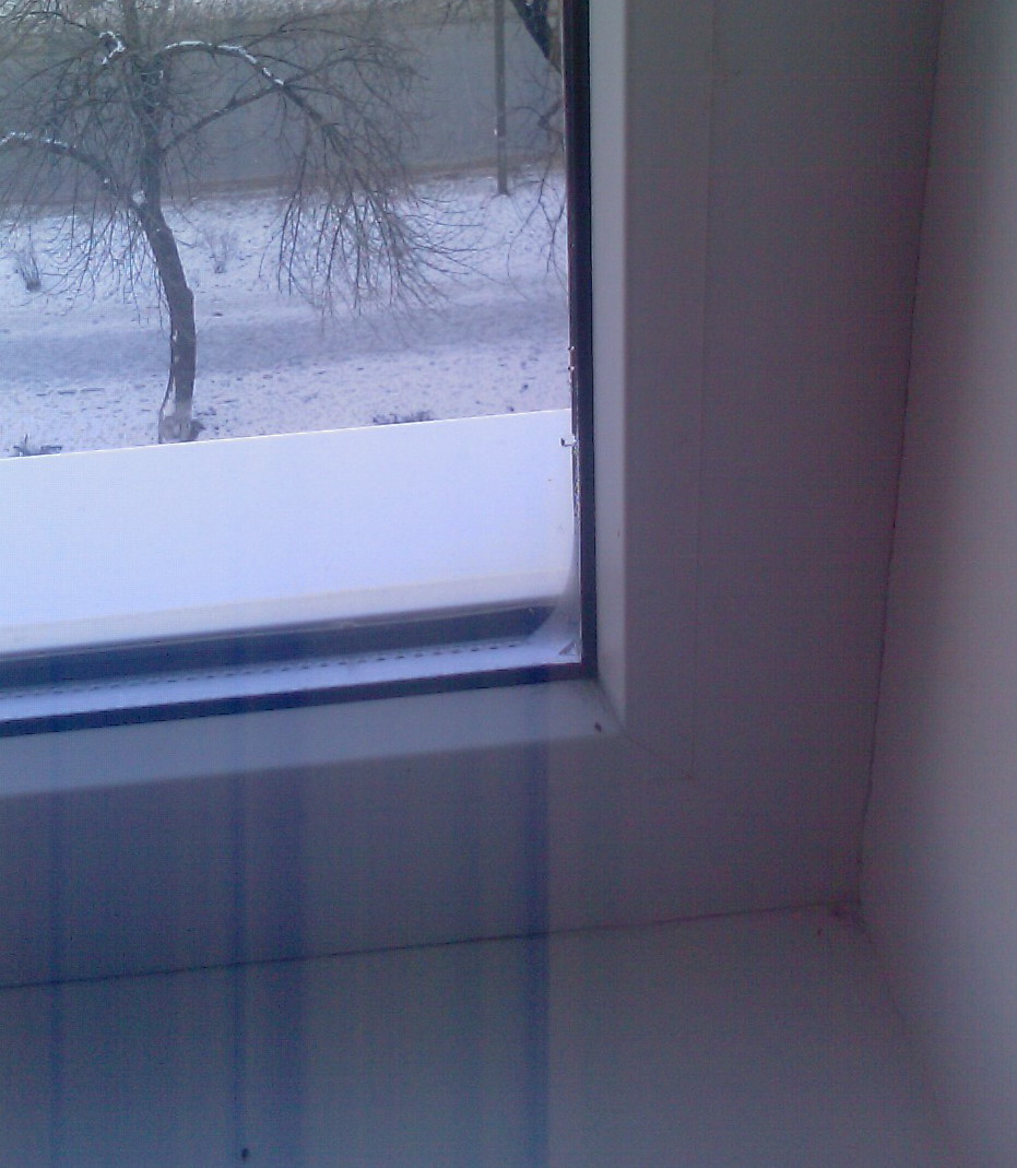

На последем фото - внизу на стыке пакета и подоконника аж лед образуется.
Название: стеклопакет плачет.jpg
Просмотры: 803
В общем весной поверх зашпаклевать толстым слоем снаружи стык стеклопакета и подоконника и стен дома?
Или стоит снять шпаклевку, перезадуть пеной стыки и зашпаклевать.

Думаю, стоит перезадуть. Ведь в пустотах может образовываться конденсат. Постоянная заморозка/разморозка негативно влияет на строительные конструкции (вода ведь расширяется и разрушает их).
люди, раз там лёд образуется, значит теплоизоляции никакой.
раз внутреннее стекло до такой степени холодное, что вода замерзает !
либо стеклопакеты фтопку, либо полностью заново изолировать пеной.
 31.01.2012, 18:04
Так а теперь по виду из окна давайте определим место проживания ПМРа ........
Нет ПМРыч ничего снимать не надо , будет тоже самое . Откосы мокрые у тебя от того что их промораживает коробка от оконного блока. А коробка промораживается потомучто внутри пустая и те две камеры хвалённые которые нахваливают оконщики после (- 10) не работают проводя мороз вовнутрь дома .Вот на ледяном откосе и скапливется конденсат и стекает вниз. Мы когда ставим окна своим заказчикам я заставляю оконщиков задуть профиля изнутри пеной , и проблем нет . а ещё я заметил ПМРыч у тебя с отоплением дело слабенько обстоит ты летом ка рёбрышек то нарости ещё с 3- 4 , так ты увеличиш скорость циркуляции и температуру воздуха проходящего вдоль окна и тем самым влага не будет успевать конденсироваться........
