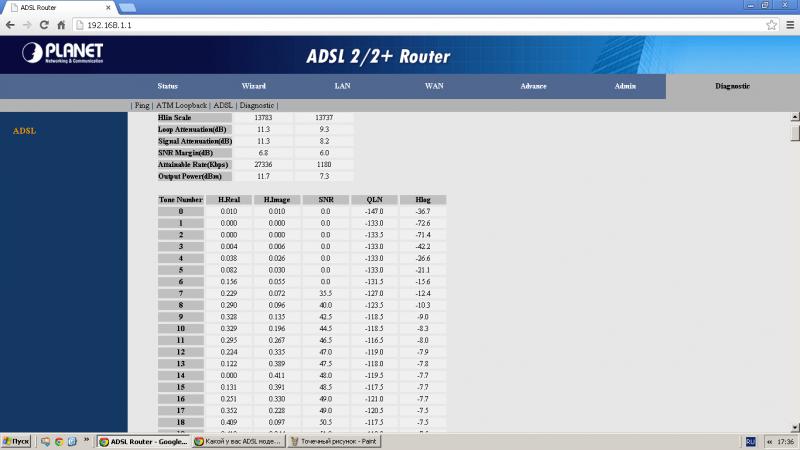

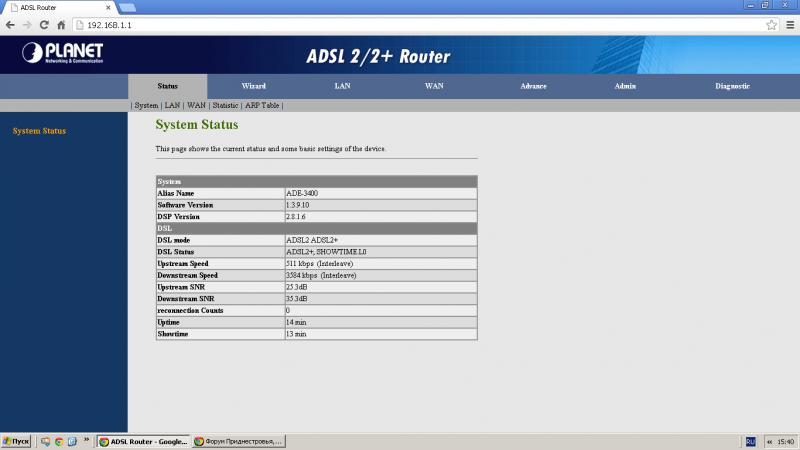

собственно что меня сподвигло на рысканье в инете решения проблем с моим модемом ... в последние пару суток меня он катастрофично запугал своим многочисленным зависанием, до этого было, но не с такой переодичностью. сейчас же стало просто невыносимо больно :(
помогите разобраться в чем причина. ибо приходил ко мне горе мастер и грешил на не компетентность моего компьютера что привело к моим затратам в 300$ но результата это не дало. вот собственно показатели моего модема.
Аптайм писать не имеет смысла, потому как он длится не более 2-5 минут при активном использовании соединения.
З.Ы. пока писал пост, модем меня имел 5 раз :D во такая вот БЕДА
забыл написать модель модема ) Planet ADE - 3400 v3

Плохой контакт на соединениях (это раз), плохая телефонная линия (это два).

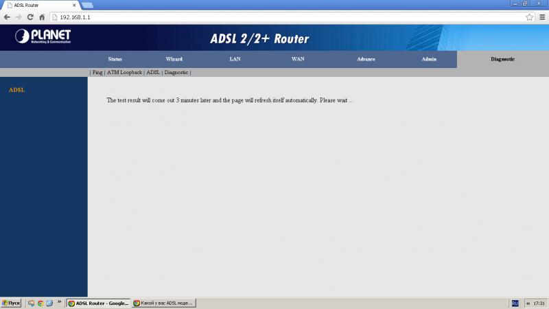

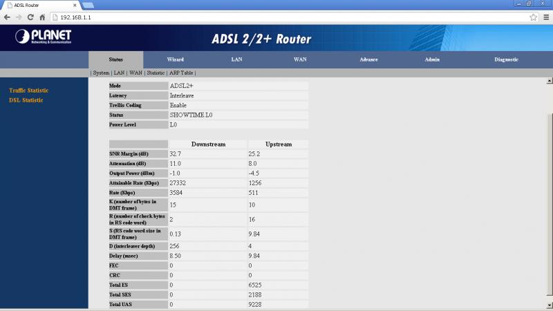

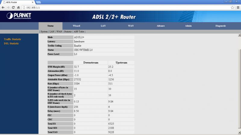

сделал диагностику снова (тел. аппарат отключил). вот результат

Знакомый вызывал связистов (из телефонной компании), подчепили приборчик, замерили шумы, поменяли линию от подъезда до квартиры. Обычно кидают простой двужильный кабель, ему заменили на витую пару. Стало значительно лучше, но после дождя, когда заливает колодцы, модем всё равно слетает частенько. Так что не факт что эта проблема решаема. На небольших проводах можно попытаться заменить конекторы предварительно просмотрев целостность провода, их иногда кошки погрызть любят.
Короче проблема скорей всего с линией или самим модемом - пересохли конденсаторы или что там ещё, а не с настройкой модема. Зовите связистов, пусть прозванивают Вашу проблему.

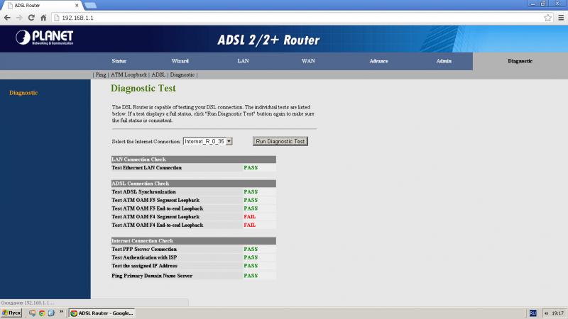

у меня другой вопрос, что за ФЕЙЛ кто знает ?

В упор не вижу проблем с линией и модемом на этих скринах. Модем что, вручную перезагружается при каждом зависании? А диагностику нужно показывать с 32 по 128 тона.
Если аптайм держится без реконнектов хотя бы 8-10 часов - это больше похоже на проблемы с компом или плохой контакт шнура модем - комп.
P.S. Никто не мешает диагностику сохранить в TXT файл и приложить к сообщению.
 05.04.2013, 22:34
По умолчанию Re: Какой у вас ADSL модем?
  Папа Зол Папа Зол вне форума
Ответов: 11
Регистрация: 05.04.2013
перегружается в помощью кнопки "сеть" на модеме либо отключением шнура питания.
какие 8-10 часов :) до первого открытого соединения с внешним миром. буть то сайт с видео или торент, ровно и 2-ух минут не живет. теряется какая либо связь с модемом.

так. ещё раз. Если за полчаса работы с компа, подключенного к модему, удастся на модем зайти и как на первом скрине ТРЕТЬЯ строчка будет НОЛЬ - то проблема в проводе или в компе, но НЕ в модеме. Если она будет НЕ ноль или ПОСЛЕ перезагрузки не удастся зайти, то проблема в модеме и его нужно нести в ремонт

я так понимаю под 3-ей строкой подразумевается 3-я строка снизу "reconnection Counts"
проблемы с проводом модем комп обжатый конектором RJ45 либо с сетевой.
модем был на тесте пару недель назад, тест ничего не выявил, но квитанцию выписали как за замену деталей. жалею что жену послал по этому вопросу одну к ним на съедение.
после вчерашнего моего похода люди выслушав мою проблему, констатировали факт ухудшения оказываемых услуг провайдером. а провайдеру как с гуся вода, неужели нельзя побеспокоится о том, что бы проинформировать своих клиентов заблаговременно о проведении каких либо работ.
на первом скрине третья строчка - DSP Version. Как? КАК она может быть равна нулю?
