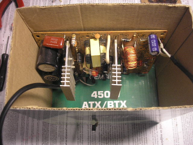

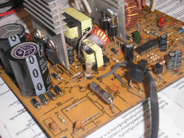

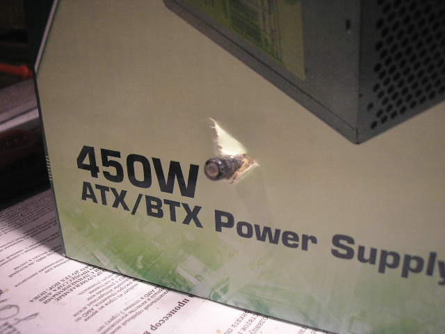

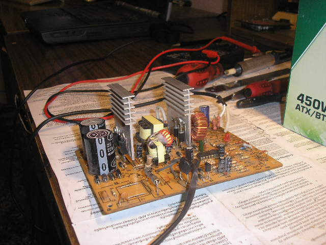

Ремонтировал ноут ТОШНИБА. Дефект , умерший адаптер. С виду ничего сложного. Ну где утром, в воскресенье найдешь адаптер для ТОШНИБЫ. Нашел старый АТешный блок, доработал до нужных напряжений и мощностей. Подключил. Дабы ничего не замкнуть, не уронить, сей ХЕНД-МЭЙД, положил в коробку. ОТремонтировал плату, собрал ноут. Включил. Ноут поругался на батарею, дату время, неверный чек сум и запустился. ТЕстить особенно времени не было, запустил фильм. Через мин 20, из коробки вспышка молнии и хлопок. Отстрелил взорвавшийся конденсатор.
В общем опасное это дело, взрывающиеся электролиты. РЕзультат на фото.

От перенапряга спасает ЗЕНЕР, либо тиристор и правильное построение схемы. Здесь пробило силовой ключ, ТОШНИБА жрет почти 5А, и соответсвенно вся выпрямленная напруга, а это 300В с хвостом пошло на маленький конденсаторчик. Результат налицо, точнее в картоне.
