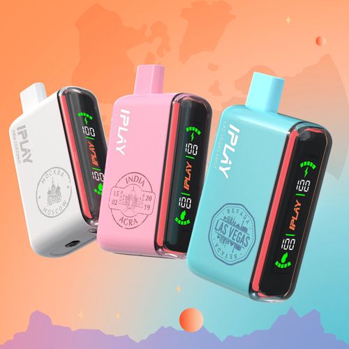

На днях я нашел выброшенный пустой вейп, вот такой:
И знаю, что в них аккумуляторы, подобрал вейп и вытащил аккумулятор из него.
Параметры аккумулятора вейпа: 3.7 V 850 mAh. То есть, если я теоретически подключаю его параллельно в мышку к ее аккумулятору, то емкость ее батареи составит 1250 mAh (вместо стандартных 400 mAh). Соответственно, заряжать ее придется не ранее, чем раз в 3 месяца (вместо 1 месяца).
