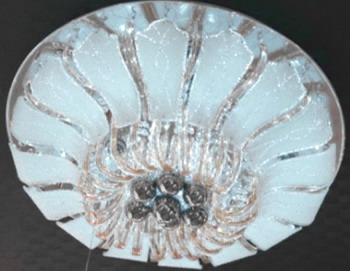

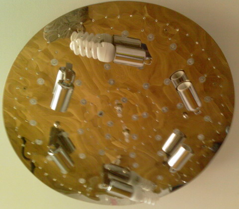

Вот купил люстру в зал с экономичными лампочками и со светодиодами. Выглядит она примерно так:
Просмотры: 4625
На месте я не проверил работоспособность люстры - моя ошибка, наверно критическая.
С люстры идет 2 провода для питания.
1 щелчок выключателем - работают лампы.
2 щелчка - работают светодиоды и 2 маленькие лампочки.
Через месяц после поукпки мой друг электирк взял лампу, чтобы развести проводку лампы на 2 выключателя, сделать отдельно лампы, отдельно диоды.
Оказалось, что понижающий транформатор напряжения с 220 на 12 Вольт для светодиодов - нерабочий. Трансформатор для 2 маленьких лампочек - нерабочий.
Все светодиоды подключены последовательно, электрик прозвонил цепь - где то диод не работает, чтобы вычислить какой - нужно все выпаивать.
Люстра стоит 1200 р. Пойти в маг разбираться есть смысл? Или сделать выкл на лампы и все? Или купить трансформатор для светодиодов - 200р. Но эти светодиоды и трансформаторы в принципе качественные, может тоже сломаются за год?
Что посоветуете делать?

Итог - отнес люстру в место продажи.

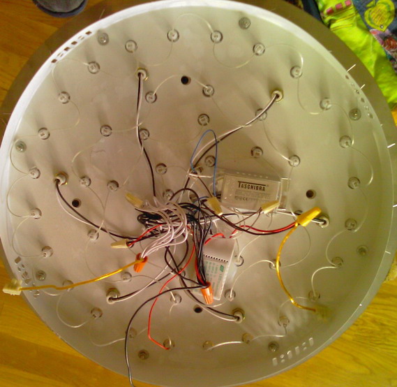

Вот как выглядит китайская люстра изнутри, все очень качественно и надежно:
Название: Люстра в зал изнутри.jpg
Просмотры: 1351
Название: Китайская люстра.jpg
Просмотры: 1345

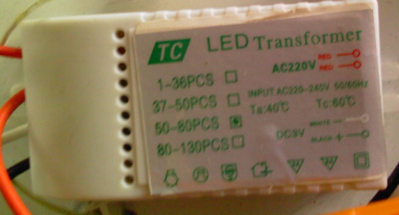

Трансформатор для LED ламп на 3 Вольта на выходе. Выбивает пробки - заменили.
Название: Led трансформатор.jpg
Просмотры: 1317

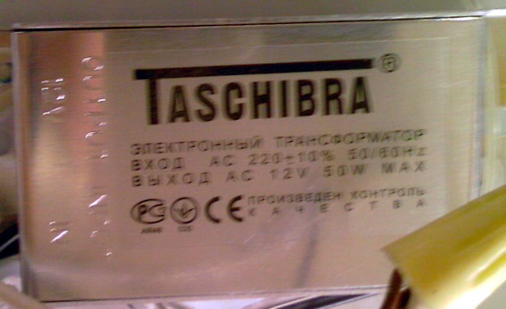

Электронный трансформатор для светодиодов - на выходе 12 Вольт. Не работал - на выходе тестером мерили напряжение, его небыло. А вот подключили светодиоды - работают.
Название: Эллектронный трансформатор.jpg
Просмотры: 1284

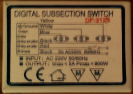

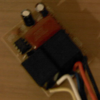

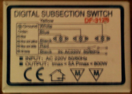

В магазине сказали, что если подать на трансформатор 220 вольт и на выходе ент нагрузки из ламп, то трансформатор сгорает. Это так?
А еще остался цифровой переключатель напряжения. Кому то нужен? Отдам.
Название: Цифровой пеерключатель напряжения.jpg
Просмотры: 2638
Название: digital subsection switch.jpg
Просмотры: 1330

Сказали что электрик плохой - ведь ему надо было переделать схему проводки, убрать цифровой переключатель напряжения и развести лампы на 2 выкл.
На месте сами отремонтировали люстру, заменили 1 блок за 35р ну и за работу 30р.
Мне вот интересно - правда ли, что трансформатор без нагрузки сгорает?

Трансформатор без нагрузки - нет, а вот импульсный блок питания может А тут как раз таки такой стоит.
А он шо делал? Это ж очевидно.
