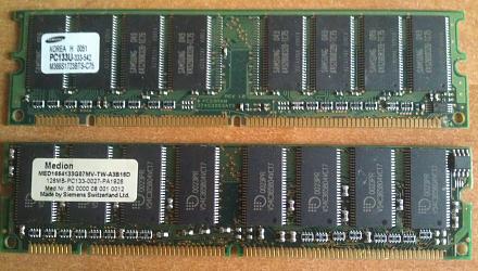

Что-то стоит сейчас память PC133U SDRAM. две планки по 128 метров. ))
Хотя бы такой компьютер. Если есть старое ПО - вполне можно установить.
Вообще, каждый комп может справится с определенным спектром задач.
256 МБ оперативы - не самый худший вариант далеко. Что-то да они стоят.
Можно хрюшу на них поставить, office 2003, да много чего...
 17.02.2017, 17:08
Ответов: 5,881
Спасибо:1,643/864
Репутация: 5537
ДИММ обыкновенный. Не стоит ровным счетом ничего, т.к. компьютеры, работавшие с ними давным-давно вышли из использования. И если СИМы еще можно воткнуть в ооочень старые синтезаторы оооочень старых музыкантов для расширения памяти, то эту можешь на стеночку прибить или подарить любителям антиквариата).

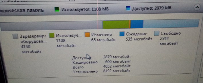

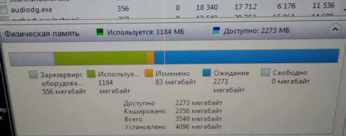

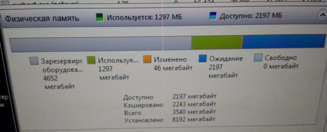

На компьютере когда установлена
1 планка памяти 4гб:
Название: 1 планка памяти на 4гб.jpg
Просмотры: 1889
2 планки памяти по 4гб:
Название: 2 планки ОЗУ - 8гб.jpg
Просмотры: 947
2 планки памяти по 4гб + видеокарта:
Название: 2 планки ОЗУ - 8гб + видеокарта.jpg
Просмотры: 1180
Что странно, когда 1 или 2 планки, то свободно 0 памяти.
Но когда вставлена видеокарта, то есть свободная память.
Планки памяти работают по отдельности.
Когда две планки памяти, то просто резервирование системой части памяти.

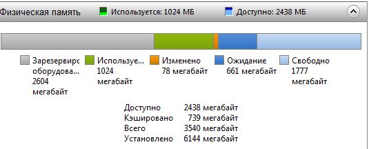

Вставил планки памяти 4 гбайт и 2 гбайт:
Разных производителей.
Название: Память 6 гб ОЗУ.JPG
Просмотры: 1043
Одной фирмы.
Название: Память 6 гбайт.JPG
Просмотры: 1549
Может еще важен порядок, в какой слот вставил.
