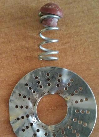

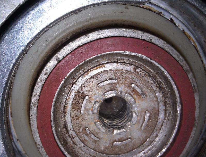

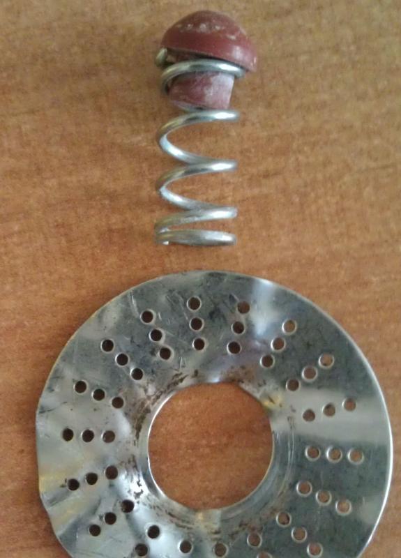

В итоге открутили болты, пришлось сначала чуть молотком по ним постучать.
Внутри был клапан (рис. 2), который нажимался под давлением пара и пропускал пар к кофе. Этот клапан был покрыт весь накипью и не работал.
Теперь надо найти запчасть - которая вставляется/вкручивается в кофеварку (рис. 1) и держит клапан.
Название: Слив кофеварки.jpg
Просмотры: 876
Название: Пружина и распылитель.jpg
Просмотры: 1016

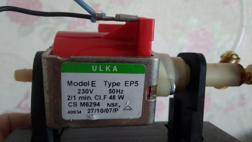

От старой кофемашины остался насос Ulka Model E Type EP5, по Украине он стоит порядка 400+ гривен.
Что с ним делать ?
