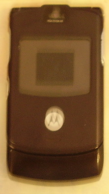

Вот моя телефона motorola v3c

Cсылки выложил для сравнения характеристик !!!
Твой V3 по камере видно точно !!!
В телефоне надо чтоб была активирована услуга GPRS и выбрана
по умолчанию :)
Почитал сайт orange.md так и не нашел ручную настройку GPRS , скорей всего должно быть выбрано WAP
по умолчанию или им звонить!!!
