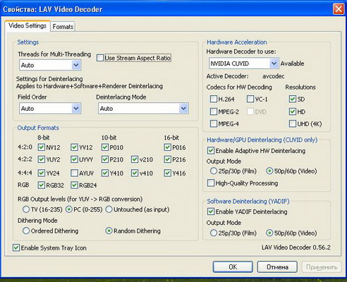

Сейчас через lav video decoder идет видео:
Название: lav video decoder.jpg
Просмотры: 1119

Core AVC лежит на рутрекере (да и не только) с ключиком.
Раз уж видеокарта поддерживает аппаратное ускорение, то на скрине - нужно поставить все галки под надписью "Codecs for HW Decoding"
