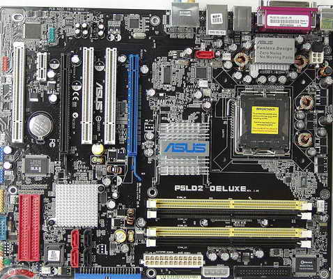

В общем на работе не могу установить Windows XP на свой компьютер. Я ламер...
При установке винды, каждый раз другой файл не читается с диска в приводе.
Менял СD/DVD приводы (IDE) , винчестеры (SATA), винт IDE, установочные диски с виндой - не помогло.
Потом подключил мой винт и привод к другому компу - инсталяшка винды работает.
В общем явно полетел контроллер IDE дисков, как кто-то на форуме писал.
Подключил винт к разъемам RAID контроллера.
BIOS видит винт, а вот инсталятор Windows XP не видит жестких дисков!
Всё что можно менял в настройках RAID, не помогло.
Материнская плата ASUS P5LD2 Deluxe

Нужен инсталлятор со вшитыми дровами, или жать в начале устрановки F6 и подсовывать дискетку с дровами. Большинство сборок SP3 должны нормально работать - филка, питер пен, огомор, хакер сд и т.д.
Как вариант - вкл/выкл в BIOS'е режимов работы винта IDE/AHCI/NCQ/Enhanced ATA/SATA / Compatible mode и т.д., называться может по-разному, но смысл один

Точное название RAID контроллера?

ITE8212F RAID controller, ставлю в режим IDE mode. При режиме Raid mode нужно пару винтов и конфигурировать зеркала или там режим 0,1,0+1.
В него я втыкаю винт :)
Ещё есть в биосе Silicon Image Controller, но его выходов я не вижу, и что он обрабатывает я не знаю, выключил/включил - нет разницы.
Не могу найти драйвера для P5LD2 Deluxe ITE8212F RAID controller для дискеты.
Уря! Я проверял только одну планку памяти, а сейчас для теста снял другую, все заработало.

Это я Вам писал, что полетел иде контроллер. При установке винды ХР, если не ошибаюсь, нужно нажать ф6 для установки дополнительных драйверов. При этом Вы должны иметь дрова на раид контроллер на дискетке. Если проглотит, то винда увидит ваш винт. Но проблемма не в этом, возьмите переходник ИДЕ/САТА и подсоедините по нему ДВД

А двд причем?
Я и с флэшки ставил, все равно облом.
Игрался с IDE/AHCI/RAID в биосе, не помогло.
Теперь искать дрова для RAID контроллера под мою плату?
