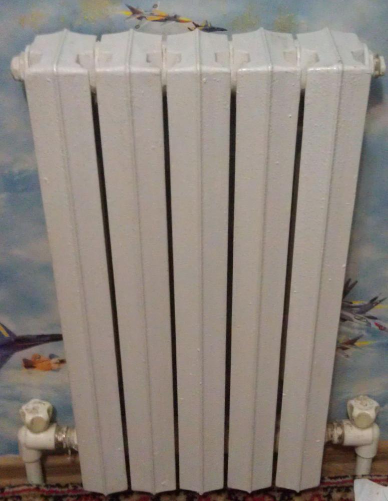

Самые лучшие батареи - чугунные, по сроку службы. Советские батареи - лучшие.
Сейчас делают с хорошим дизайном чугунные батареи.

PMR, на Вашей фотке подключение радиатора не айс. Вот правильный радиатор с правильным подключением:
