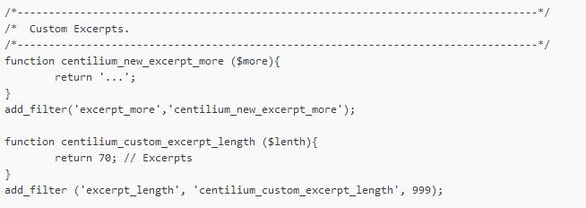

У меня никак не получается переименовать READ MORE в "далее" ( Только не "гугл в помощь", потому что тут нестандартная ситуация. Делаю сайт для души, а там немного хитрая и нестандартная тема оформления. Вот она (ее можно скачать и посмотреть все).
wordpress.org/themes/centilium/
Там суть в том, что сама тема по ходу подменяет стандартную функцию excerpt на свою. Поэтому стандартные "лекарства" не действуют. А c php я чисто на интуитивном уровне. Вот, единственное добрался до functions.php и нашел там такие строки (см рисунок)
Как сделать, чтобы вместо READ MORE было ДАЛЕЕ... именно в этой теме оформления?
Я пробовал этот кусок кода подредактировать - ну и результат предсказуем, сайт из бэкапа.
999 в этом коде - это, я так думаю, длина анонса.
Но если что - лучше посмотрите в оригинальной теме этот файл, если конечно разгадка не кроется в другом файле.

Ищи в базе данных через phpmyadmin просто поищи READ MORE и замени.
Боевой маг (28.02.2017)

А попроще нет решения? А то какая-то кардинальная операция
Через админку сайта - никак?
Дюк, а у тебя какие идеи? Ну не поленись, посмотри шаблон, пожалуйста.
PS PMR это вряд ли поможет, потому что тема там перекрывает своей функцией стандартную.
-------- Добавлено в 16:32 -------- Предыдущее было в 16:10 --------
В общем, я спросил у создателя темы, КАК ЭТО СДЕЛАТЬ
Он мне ответил.
wp3layouts.com/support/centilium-theme/how-to-change-or-remove-the-read-more-button/
Надо будет попробовать так сделать, вдруг поможет.
