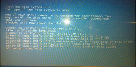

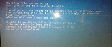

Вот так вот некоторое время "подвис" комп, после принудительного выключения (не через меню "Пуск", а кнопкой).
Чё хотел комп? Кто знает?

[Сегодня 11:18] Мистер-Х: Р.П. я не могу отвечать в теме, запулэбанен, изчезло окно для ответа. Система требует просканить диск. Такое может случиться при аварийеом выключении, типа с кнопки. Второе, самое неприятное, это сыпется диск. Третье, действие некоторых витрусов и антивирусов.
[Сегодня 11:20] Мистер-Х: действия: нужно зайти в безопасном режиме , проверить диск и перегрузиться. Система сама переназначит сбойные сектрора. Если повтроряется часто сохраняем документы, меняем диск на новый.

[Сегодня 11:26] Мистер-Х: подтормаживаение вполне может быть связанно с осыпающимся винтом
[Сегодня 11:28] Мистер-Х: нужно качнуть викторию под винду......внимательно прочитать мануал.....установить драйвер....запустить.....просканировать винт....и станет все ясно.

Желательно Win+Break (Мой Компьютер - Свойства) - Оборудование - Диспетчер устройств - IDE ATA/ATAPI контроллеры - Первичный канал (или вторичный канал) - свойства - Дополнительные параметры - Режим передачи. Должен стоять "DMA, если доступно", текущий режим передачи - DMA <номер>. Не должен - Только PIO.
Иногда слетают дрова, и тормозит из-за этого система. Если всё в порядке - как сказано выше - запустите "проверку диска" С под Windows, после неё - протестировать диск программой Victoria

это обычная проверка диска с на наличие ошибок и восстановление поврежденных секторов...комп запустил эту процедуру самостоятельно...нужно дождаться ее окончания и все.
я периодически запускаю такую проверку
это не подвисание а выполнение прграммы

Это нормальное состояние, когда вы чистили реестр или дефрагментировали его программой какой-то, то он отложил чистку до следующей перезагрузки
нужно дождаться окончания просто, хотя бывает и долго, если очень долго, бывает висит полдня, то просто спасает кнопка reset и дальше может этого не повторится, а может повторится, при этом та же следует последовательность действий)))

вот рецепт как можно справиться самостоятельно-
пуск- выполнить -набираем -cmd в черном окошке набрать chkdsk c: /f /r он напишет что выполнит проверку после перезагрузки, набрать exit затем enter после перезагрузки он проверит еще раз файловую систему на логические ошибки и Бэд сектора, не мешать ему,
затем загрузится операционная система, правой клавишей по значку мой компьютер -управление -просмотр событий- приложение- в источнике событий ищем winlogon за последнюю дату смотрим , открываем читаем лог проверки жесткого диска, смотрим чтобы в графе бэд секторы было Ноль и ошибки с индексами типа тех что на картинке не появлялись, затем переходим в категорию система ищем события с источником disk там иногда пишется что жесткий диск подлежит замене и рекомендуют сохранить данные (если состояние его критическое)
если это так , пишИте мне в личку , я подключусь и чем смогу помогу тогда и только тогда уже пункты которые перечислил the teacher

нет, проблема есть если не вылечить то через пару перезагрузок windows может не загрузиться написать что не удалось загрузить испорченный файл реестра c:\windows\system32\config\system а может ошибка пофиксилась после первой проверки если комп будет по прежнему зависать или вылезать окно с проверкой диска то проблема однозначно осталась
Вложение 5100 Вложение 5101
мое мнение - если это регулярно происходит, - то на компе нужно заменить жесткий диск. даже если сектора сбойные, программа проверки может и не отметить их, если они более-менее. NTFS очень надежная файловая система, регулярные ошибки такого рода - имхо, признак того, что жесткий диск пора заменить. Родная Природная, если это с ноутбука, - ты его не роняла с высоты? Жесткий диск очень чувствителен к ударам.

Боевой Маг, да, это ноут. Вроде не роняла. Но диск уже пора менять - так же сказал и супруг.
