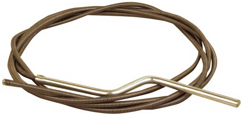

Думаю, советский чугун. А трос - это как? только не смейтесь

Возможно у соседей есть трос или у хозяев съёмной Вами квартиры. Вот посмотрите как он выглядит.
Название: Трос сантехнический.jpg
Жидкость тоже хорошо, но это устраняет следствие, а не причину....
Вы думаете, она волосы тоже растворит?
Нет, не растворит. Если трос не найдёте (как правило если его дома и держат, то не более метра), то смело вызывайте ЖЭК. Иначе будет хуже... из личного опыта рекомендую обратиться за помощью.
