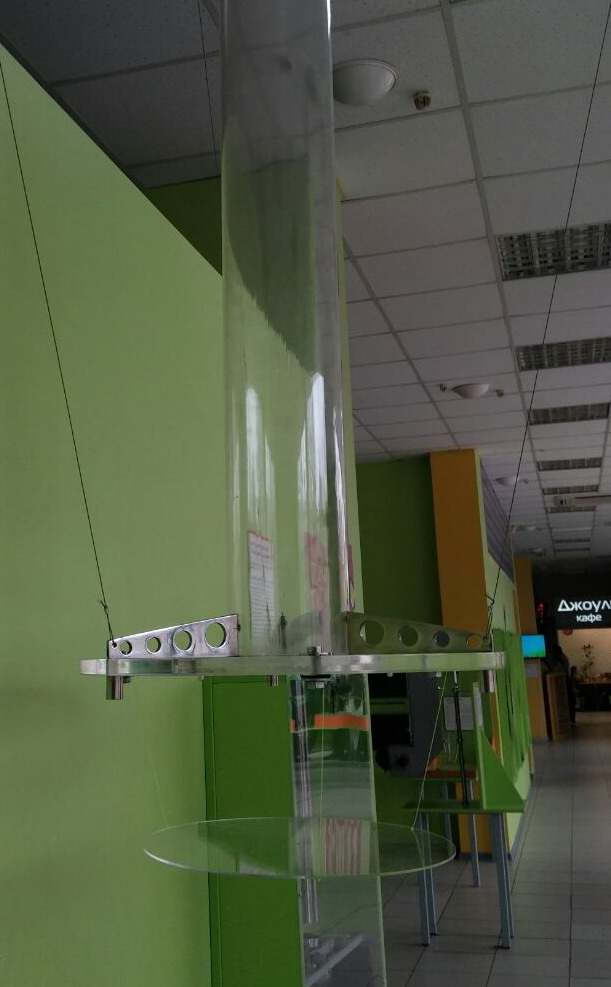

Убедись в том, что из вертикальной трубы выдувается воздух, а не всасывается. Поднеси вплотную пластину к трубе, совместив их центры на одной вертикали. Если все сделано правильно, ты увидишь, что пластина будет некоторое время левитировать в воздухе.
Причину левитации объясняет эффект Вентури, который является частным случаем уравнения Бернулли. Суть эффекта Вентури заключается в следующем: если в трубе протекает жидкость или газ, то в случае уменьшения диаметра трубы в среде происходит понижение давления. Получается, что под левитирующей пластиной находится неподвижный воздух с атмосферным давлением. Над пластиной находится подвижный воздух, в котором согласно эффекту Вентури, давление меньше атмосферного. В результате возникает разность давлений, которая выталкивает пластину вверх.
Аналогичным образом создается подъемная сила на крыле самолета за счет разных скоростей обтекания воздушных потоков над крылом и под ним. Также на эффекте Вентури основывается принцип работы карбюраторов, эжекторных и струйных насосов, приборов измерения расходов жидкостей.
