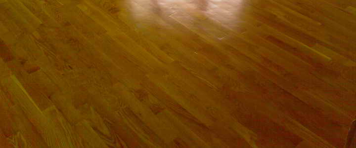

PMR 09.07.2011 00:16
В общем фото паркета:
Вложение 6258
Плюсы паркета - простоит больше, экологически более чистый, можно зацеклевать и снова как новый, не боиться так сильно влаги.
Минусы - дорогой, установка дорогая.
