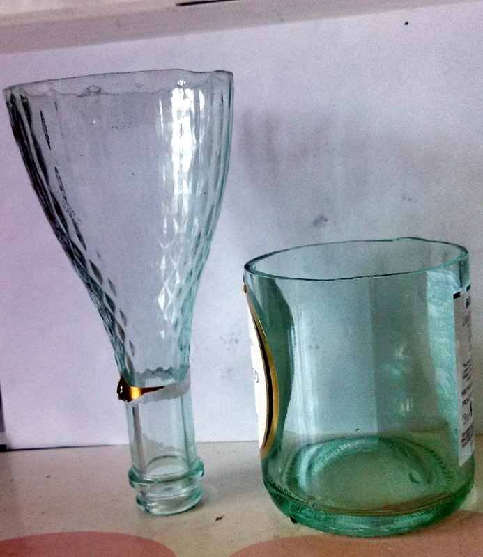

Пару лет назад я увидел в 5 карманов аппарат для разрезания бутылок и мне стало интересно попробовать разрезать самому стеклянную бутылку дома.
Я делал надрез - потом окунал бутылку в холодную воду, или сначала кипятком по линии надреза, а потом в холодную струю воды.
Результат - все бутылки просто раскалывались.
Так я разбил с 10-20 бутылок.
Просмотрел всё видео в интернете по данной тематике, всё чушь.
Потом я уже сделал так:

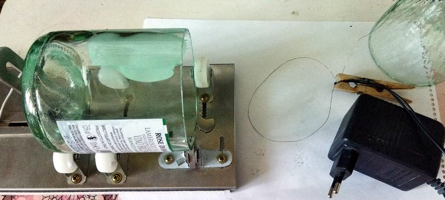

1. Сначала делаю надрез на ручном аппаратике алмазным наконечником.
2. На надрез у бутылки натягиваю вольфрамовую нитку и подключаю к блоку питания.
3. Через минуту убираю нить и подставляю под холодную струю воды надрез.
Бутылка раскалывается ровно по надрезу.
Результат разрезания бутылки отличный!
Вложение 29656
Вот мои инструменты.
Вложение 29657
Mag_02 11.07.2024 11:43
Смотрю - блок питания трансформаторный - правильно, импульсный бп может накрыться от таких процедур.
Осталось лишь края обработать.
Я такие стаканы не делал, но идея - норм.
PMR 31.07.2024 16:01
Да, наждачной бумагой обрабатываю края за 2 минуты.
