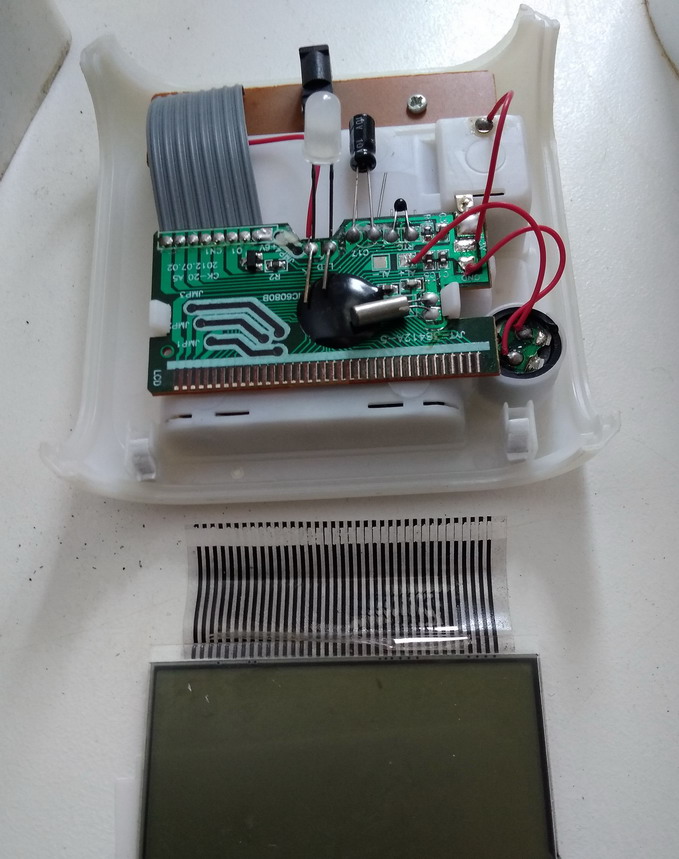

PMR 29.07.2020 14:53
У моих любимых часов после случайного падения на пол отошел шлейф.
Как его прикрепить? просто прикладываю - не показывает экран (((
Вложение 27648
V0ffka 29.07.2020 17:39
PMR писал (а) (Сообщение 407569)
Как его прикрепить?
между контактами на шлейфе и на плате должна быть анизотропная резина
https://d.radikal.ru/d09/2007/40/960c3e8d58b2.jpg
правда, не заметно каких либо следов для ёё крепежа(обычно её прижымают). но китайские товарищи могли ёё и на токопроводящий клей приклеить.
1. слева на шлейфе, судя по всему, отсутствуют контакты
2. а кто сказал, что выжыла плата? ломаться там особо нечему, конечно, но, к примеру, кварц, не любит падать на пол.
Kotik 29.07.2020 19:56
Не получится. Вижу что лента испорчена и надо бы специальный токопроводящий клей. Смысла никакого нет, особенно что такие часы купишь у Китайцев за 3 баксы.
https://d.radikal.ru/d38/2007/5b/7b2845b0c763.png

Kotik 30.07.2020 18:35
Это всё понятно но приклеит такую испорченную ленту это сложная и прецизионная работа. Поэтому луче просто купит точно такие самые "любимые" часы у китайцев - или можно это назвать полным ремонтом с заменой всех комплектующих на новые ;)
