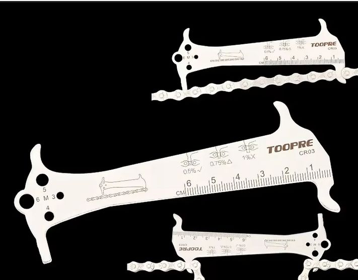

Kristofer 03.09.2025 10:07
PMR писал (а) (Сообщение 448134)
Вопрос - кака часто надо менять цепь на велосипеде?
Купи прибор для измерения растяжения цепи. Стоит копейки а быстро покажет надо ли его менять или нет.
Вложение 30443
Volshebnik47 03.09.2025 14:43
Растянутая цепь съедает звездочки.
Это смотря из какой стали сделана цепь и сделаны звездочки.
Если у звездочки сталь получше - то страдать будет цепь.
